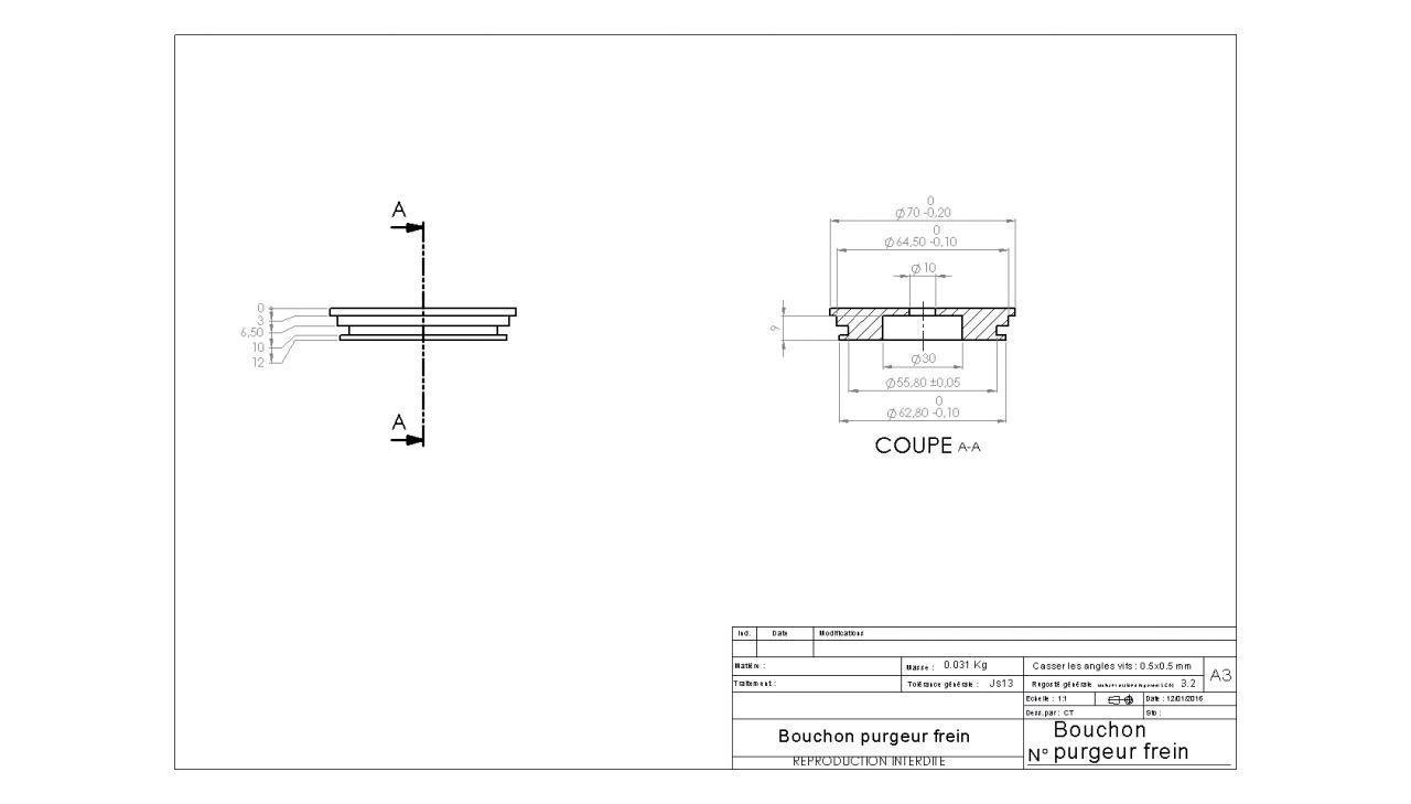

Voici le plan de ma pièce permettant de purger ses freins avec un Eezibleed. Il suffit de placer dans la gorge le joint qui est sur le bouchon d'origine du bocal de frein. On insert la pièce dans le bocal de frein puis il ne manque plus qu'a la bloquer en verticale. Pour ma part j'ai utilisé la partie noire du bouchon d'origine (il faut donc retirer la pièce blanche qui est dedans). Ensuite je perce un trou au centre du bouchon noir pour y laisser passer le tuyau et l’écrou supérieur de l'Eezibleed. En gros ma pièce vient simplement remplacer la pièce d'origine qui rentre dans le bocal. Vous pouvez même réutiliser le bouchon percer pour remettre à l'origine puisque qu'il ne sert pas a rendre étanche le bocal. Test et approuvé zéro fuite !
Matière utlisée: PE (polyéthylène)
Si il y a des questions....

initeressant ! suis agreablement surpris que tu ai eu l'etancheité avec le bouchon d'origine, tant mieux !

Avec le joint d'origine on obtient un peu un vérin de piston pour ça qu'il faut bien le bridé en vertical sinon ça remonte directement. J'ai même modifié l'Eezibleed pour le connecter directement à un compresseur du coup plus besoin de dégonflé une roue !

Le problème que je rencontre avec l'EZ-bleed c'est qu'une fois que t'as fait la purge, le bocal de la voiture, le tuyau de raccordement et le flacon de l'appareil sont pleins de DOT.
Et il faut enlever le bouchon de sur le bocal de l'auto : résultat, à part avec des précautions extrêmes (et encore) t'en fous partout!!! (pas testé sur mimix, ; mais le problème est le même)
Vous avez une astuce?

normalement non le circuit se remplit au moment de la mise en pression et quand on retire la pression les tuyaux se vident. Je n'ai jamais eu ce problème sur tous mes véhicules.

tu branches tout comme il faut, le tuyau est vide et le bocal n'est pas remplit à fond. Tu mets en pression tout se remplit. Par contre quand tu enlèves la pression tout redevient à l'état initial normalement. Enfin chez moi ça fais ça.

suis d'accord avec thomas. pas de soucis normalement. de toute facon quand je travaille liquide de frin, je protege avec grosse serviette de partout..donc si ca coule..pas grave...
Faut surtout une bonne seringue pour vider un peu le bocal.
Avec la mx, le probleme est que le bouchon du bocal a une taille a la C.. et que ça ne marche pas en standard avec l'ezbleed....d'ou le post de thomas (cest le bon prenom ? Embarassed ) Very Happy
