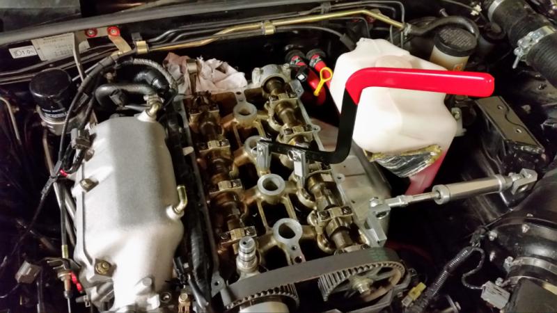

stan69
Messages: 89
MessagePosté le: Ven 27 Mai - 20:10 (2016) Sujet du message: Changement pastille jeu soupapes Répondre en citant
Moi je l'ai fait sur ma mx5,et il y en avait bien besoin.
J'étais hors tolérance sur 5 pastilles.
Ça a été la misère pour trouver un outil,du coups j'avais acheté un assortiment pour presser les ressorts de soupape et j'ai ensuite usiner deux pièces pour faire mon outil final.
