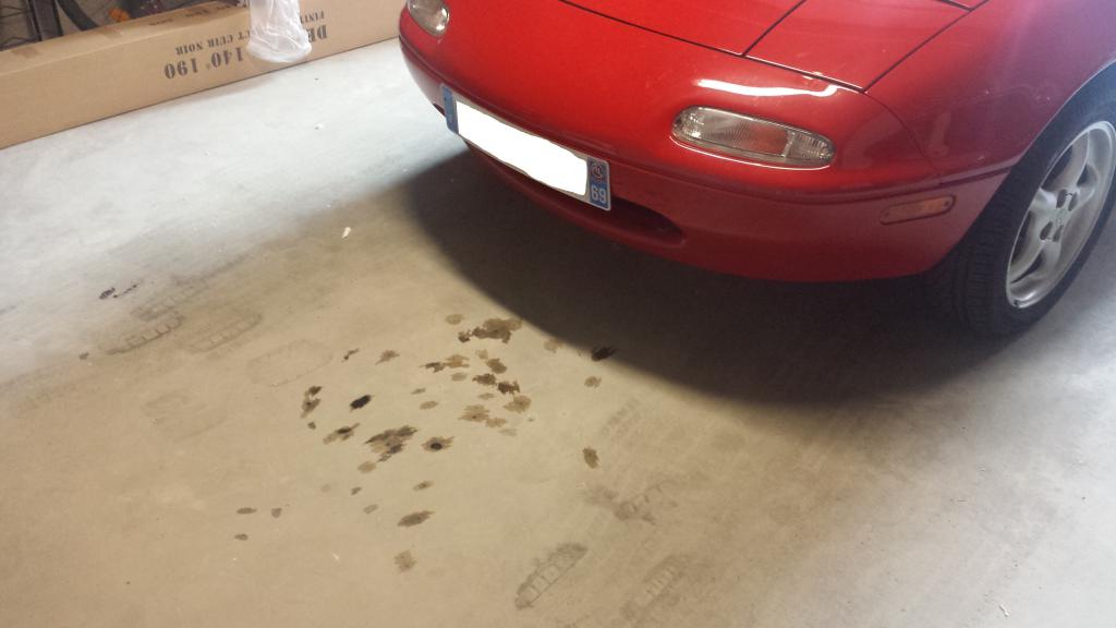

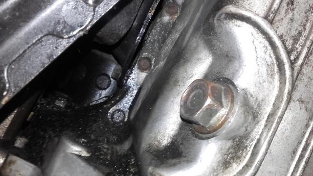

En récupérant ma voiture pour aller la passer au karcher après la sortie auvergne, j'ai constaté ceci :
Jamais elle ne perdait autant d'huile (une goutte de temps en temps c'est tout), la boite est toute suintée (depuis que je l'ai).
Qu'en pensez vous ?
J'envisageais de faire toutes les vidanges, mais si c'est pour reperdre l'huile ensuite ca ne vaut pas la peine...
Y a t il un moyen de savoir si c'est de l'huile moteur ou boite ? Elle a l'air bien grasse, je penche pour l'huile moteur...
Aussi, je voulais juste une autre précision (sécurité) : Est-ce que c'est OK de soulever la mimix via le berceau moteur (au centre juste après le cache en plastique)

MessagePosté le: Mer 8 Juin - 13:00 (2016) Sujet du message: Madame mimix pisse l'huile Répondre en citant

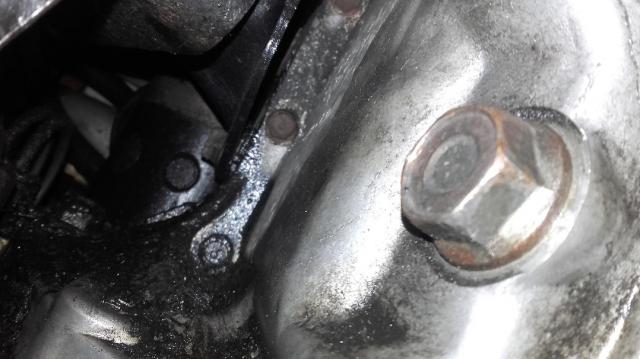

Comme ceci :
d'ailleurs c'est bizarre c'est constellation de taches d'huile Surprised

Hello , pour le levage cela ne pose pas de problème , pour l'huile je mettrais un coup de chiffon pour tout essuyer et voir après d'ou vient la fuite ...

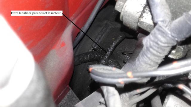

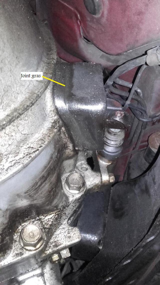

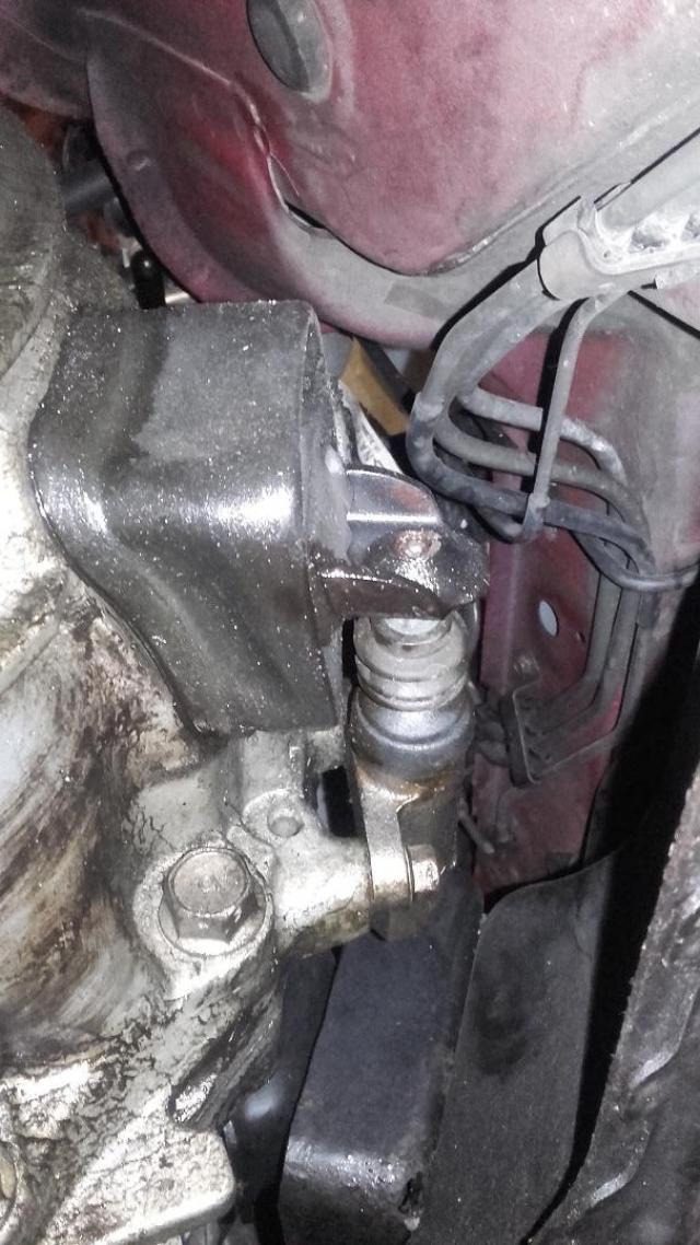

Bon, j'ai fais un tour dessous ce soir... je ne sais pas d'ou pourrait venir toute cette huile.
J'ai nettoyé et je contrôlerai plus tard quand elle tournera
J'ai l'impression que cela vient du récepteur d'embrayage... mais le bocal est plein... A moins qu'il y ait quelque chose derrière le moteur qui arrose le tout (car entre le pare feu et le moteur, vers le bas sur la boite c'est tout gras.

deja savoir quel fluide c'est...
L'huile de boite a pas du tout la meme  odeur ni viscosité que l'huile moteur. ça pu franchement
Emetteur d'embrayage c'est pas de l'huile..

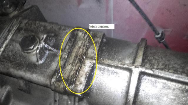

Après pour l'huile de boite tu peux en perdre deja par les joints supérieurs (cf levier de vitesse) et par un peu de partout.. Tu as changé les joint sous le levier de vitesse,car  si d'origine, doivent etre bien cuits ! Depose ta console entre les sieges  et regarde..
Apres sans voir le vehicule, difficile...de toute facon, rien d'inquietant..Preuve qu'il y a de l'huile ! c'est quant tu n'aura plus de trace que cela le deviendra..

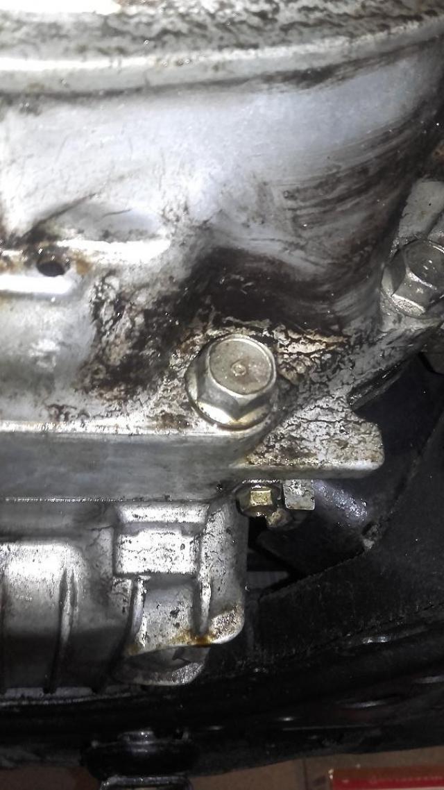

Les quelques taches que tu montres en première photo ne représentent pas un volume suffisant pour faire baisser visuellement un quelconque niveau.

J'ai remis le plein d'huile moteur (appoint) avant auvergne et j'ai contrôlé, j'ai perdu 1/5eme de la tirette entre le mini et le maxi (sur 800km).
Je vais la faire rouler un peu et regarder à nouveau en dessous comme l'a suggéré Chris.
Non JC, j'ai pas encore changé les joints de levier (shift boot sur ILM), je pense qu'ils sont morts de toute façon, c'était prévu dans mon trio de vidanges du mois de Juin (moteur, boite et pont), mais tant que je perds de l'huile, je me dis qu'il n'est pas logique de faire cette vidange...
Affaire à suivre donc
MessagePosté le: Jeu 9 Juin - 07:48 (2016) Sujet du message: Madame mimix pisse l'huile Répondre en citant
D'ailleurs, d'après moi, les taches d'huile sont de l'huile moteur car grasse, épaisse et sans odeur particulière...

bon sinon deja stop paniquer regarde comme dit JC ... change tes joint du haut de boite et regarde tout simplement en devisant la vise de remplissage de la boite si il temps
manque pas... et généralement on fait tous de l'huile moteur VIA les 3 joint ...   arbre à came *2   et vilebrequin  voila
car pour info la tache sur ton joint de boite ou se trouve le récepteur y'a pas d'huile ou quoi que se soit ici !!!
