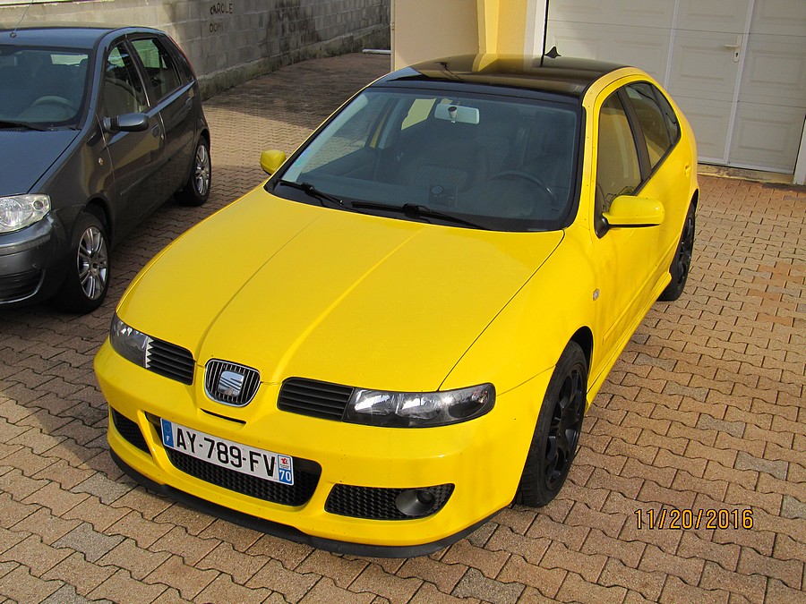

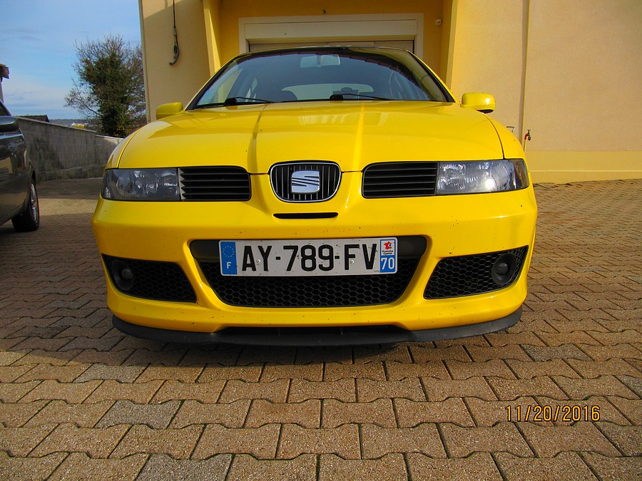

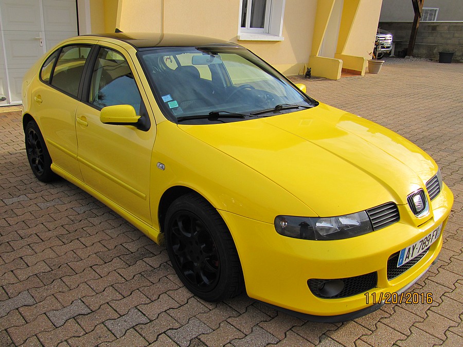

Bonsoir à tous , et oui l'écurie vient de s'agrandir mais pas pour le WE mais simplement pour aller au taf afin de remplacer une Punto qui commence à mal vieillir et que j'ai récuperer il y 18 mois ... mais vous commencer à me connaitre hors de question de prendre n'importe quoi ... Okay
Voici donc les critères que j'avais :
   - Essence car 5000 km / an pour le taf
   - Traction intégrale pour la sécurité et pour s'amuser
   - Petit budget ce qui implique des travaux a faire dessus
   - Modèle rare
   - Agé au moins de 15 ans
Je suis donc partis d'abord sur une Subaru Impreza : mais  hors budget ou trop modifié
                                      puis une Toyota Celica 4WRD : mais aussi hors budget ou trop de km
                                      puis une Opel Calibra Turbo 4X4 : budget ok mais trop de problème méca
                                      puis une Mazda 323 GTR : introuvable ou alors hors budget
                                       etc .... etc ....
Et je suis tombé sur ceci ...
Je mets 2 photos et à vous de découvir le modèle ....

Messages: 1 645
MessagePosté le: Dim 20 Nov - 18:57 (2016) Sujet du message: Il à encore craqué ..... !!!!! Répondre en citant
Bon j'ai remis d'autre photos prise ce matin .
night42 a écrit:
Euh ptitt fr... Mais euuh... Ya pas de v6 en cours que turbo Wink et donc s'est soit 1.8... Ou 2l... Wink

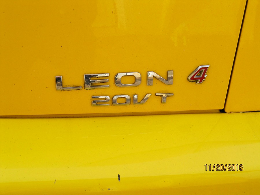

Et si Choupinou , les moteurs sont soit 4 cyl 1,8 turbo 180 CV ,  210 cv , 225 cv ou V6 2,8 204 cv suivant les années .
Et oui Pierre tu as presque trouvé .... son nom de code est LEON 4 20 VT version TOP SPORT
Ce code veut dire : LEON 4 .......... traction intégrale
                            20 VT   ........... 1,8 turbo , 5 soupapes par cylindre , 180 cv
                            TOP SPORT ..... finition extérieur

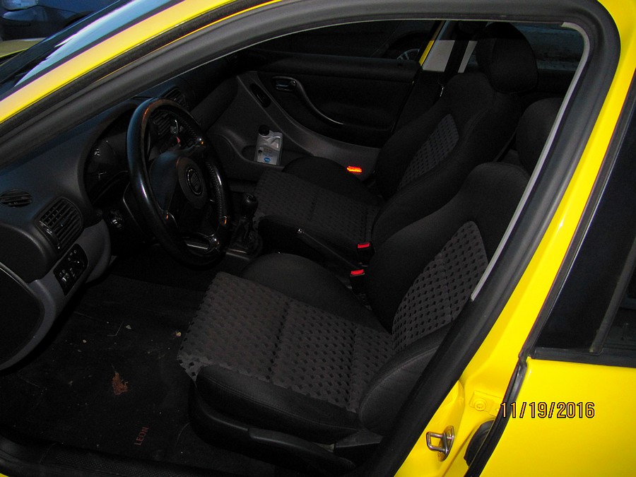

Alors pour te répondre Pierre ...
Je suis monté samedi à LURE récupérer la LEON , et ma chance à été que l'ancien proprio n'avait aucune connaissance mécanique et avait besoin de la vendre vite pour cause de futur bébé et de projet immobilier .
Donc le gars avait fait différent devis chez SEAT pour l'entretien du style :
   Kit distrib .... 600 e .... ( pas compliquer à faire ... Okay )
   Alternateur .... 500 e ... ( il avait mème changer la batterie y a 2 mois car il le croyais HS  mais avons vérifier celui-ci au testeur et affichant 14,2 volt ... Okay )
   Peinture complète ......1200 à 2000 e ( alors qu'un très bon lustrage avec du matos de pro va ramener les différences de teinte du vernis ... Okay )
   Et lors de l'essai on s'est aperçus que les roulements AV étaient HS ainsi la sonde de T° d'eau
Donc au départ le prix étais de 3500 e et je l'ai touché à 2500 e ...
Et elle est de Janvier 2001 et à 173 000 km .... sans compter que l'intérieur est vraiment très propre pour une 3 ème main ...
Deplus je possède le carnet remplie depuis l'origine et les factures depuis 10 ans .

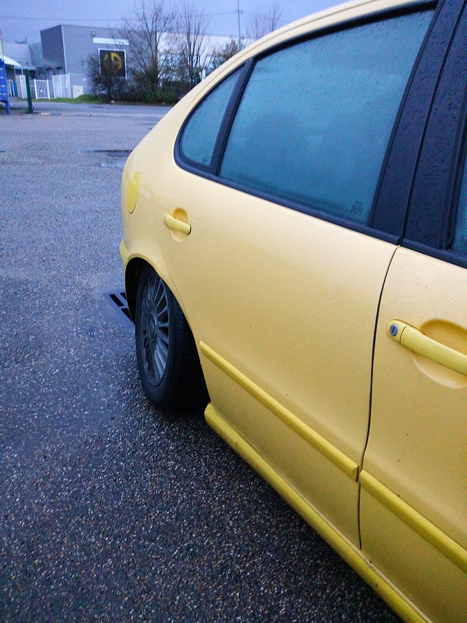

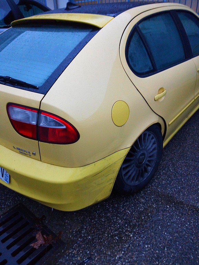

Bon la rénovation à commencer et bien sur il y a eu 2 conséquences .... d'abord des travaux imprévus et ... et comme par hasard cela sent la grosse prépa chassis et moteur ... Mort de Rire ...
Voici ce qui à été effectué  et qui étais prévus lors de l'achat ...
 - Distribution + courroie accessoire
 - Sonde t° d'eau
 - Roulement avant
 - Vidange de tout les fluides
 - Bougies NHK irridium
Pour les imprévus ...
 - Changements des triangles avants ( silent-bloc HS )
 - Suppression de la corrosion + traitement au FEROSE du berceau avant et train arrière
Et voici le début de mon délire ...
 - Redressage des 4 disques + perçages
 - Filtre à air PIPERCROSS
 - Pose de 4 amortisseurs KONI STREET T + 4 ressort H et R - 35 mm + géométrie
Les photos arrivent ...
