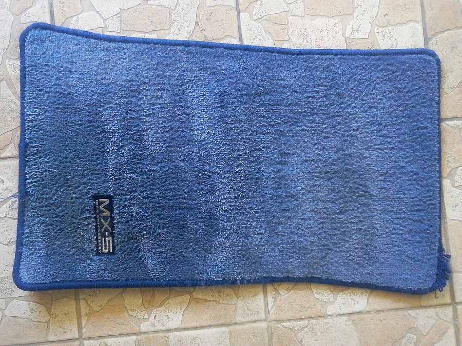

Surtapis : je ne les ai pas. Est-ce que tu sais si on peut les trouver ?
As-tu une photo ?

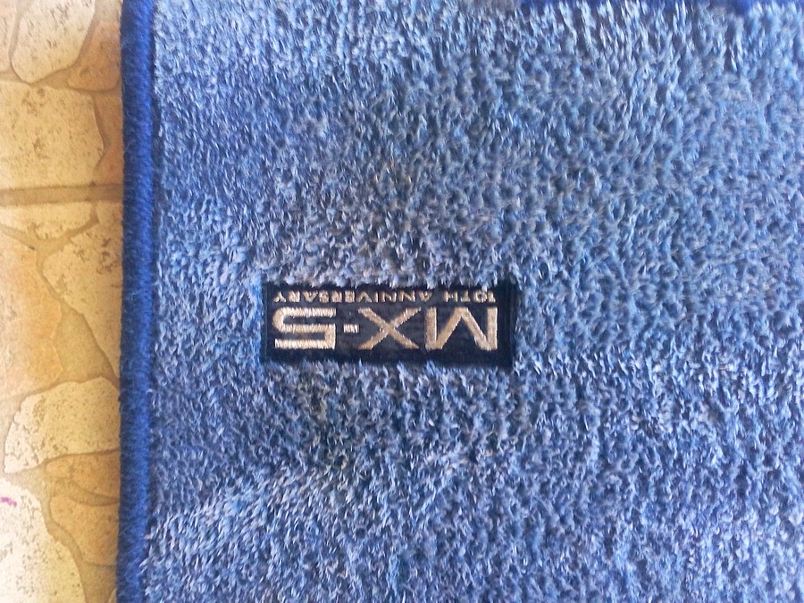

Voici qq photos de mes tapis spécifiques 10AE , par contre pour les trouver .... oups Shocked

euh je crois que IL arrive en  vendre parfois ou CHROMDESIGN   mais S'est tres tres rare =
As-tu une photo ?
Péut etre sont ils simplement dispo chez le concessionnaire?
