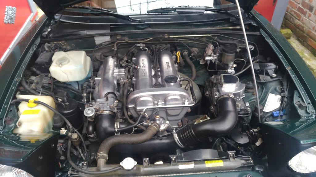

MessagePosté le: Dim 7 Jan - 14:35 (2018) Sujet du message: NA de kassisdion Répondre en citant
Merci Very Happy
J'ai fais la distrib (les 3 courroies, la pompe a eau, les galets, etc)
Du coup j'en est profité pour bien nettoyer Mr. Green
Les prochaine étapes:
-Changement de toute les durites par ce qu'elles commencent a craquer :/
-Centralisation des portes et du coffre (si vous avez des conseilles, je suis preneur Okay )
