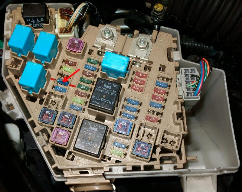

Bon j'ai trouvé le fusible qui est lié à une fuite de courant.
Je suis pas vraiment avancé car le fusible concerne :
"Eclairages du pavillon, lampe du compartiment à bagages, pour la protection des divers circuits"
Pavillon et compartiment à bagages c'est OK par contre "pour la protection des divers circuits" c'est vague.
PostPosted: Wed 9 May - 20:43 (2018) Post subject: Problème batterie sur NC Reply with quote
Voici ce que j'ai trouvé sur un forum en anglais. Le fusible 15 A "ROOM" est souvent mis en cause.
Récemment, ma batterie ne peut pas aller plus de 4 jours sans être trop faible pour démarrer ma voiture. Une vérification rapide du courant montre que 125 milliampères sont tirés avec la porte fermée. D'après ce que je comprends, cela ne devrait pas dépasser 35 milliampères. Si je tire le fusible "ROOM", le courant passe à 15 mA.
Posts: 272

Intéressant, il peut donc être judicieux d’ôter ce fusible à chaque fois qu'on programme un arrêt de l'auto supérieur à une semaine.
Sur les anciennes on débranche la batterie ; mais sur une moderne si on fait ça on s'expose à tout un tas de désagréments dus à l'électronique.
Pourrais-tu Stp préciser comment on trouve ce fusible "Room"?

A priori ce fusible concerne :
Le plafonnier
L'éclairage du coffre
La fermeture centralisée
L'autoradio
L'éclairage pour mettre la clé
Peut-être le compteur journalier, je n'ai pas encore vérifié.

Sur ta photo en haut à gauche, il y a un connecteur crème où on dirait que les connexions ont chauffé. Est-ce normal ?
Bon courage pour la recherche de cette fuite.
Posts: 1,542
PostPosted: Thu 10 May - 22:22 (2018) Post subject: Problème batterie sur NC Reply with quote
non, les connexions n'ont pas chauffé sur le connecteur crème, c'est leur aspect normal, tous les proprio de NC se sont fait la même remarque mais c'est bien l'aspect "naturel"  Mr. Green ... beurkkk
