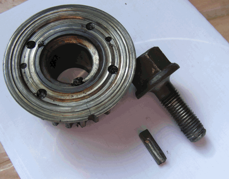

Le précèdent propriétaire avait fait remplacer la courroie de distribution à 195'000 km et j'ai repris le véhicule à 202'000 km avec un moteur vraiment poussif.
Verdict après démontage : la poulie vilebrequin pas serrée au couple correct à pris du jeu et à détruit celle-ci ainsi que le vilebrequin.
Problème connu chez les MX-5 avec vilebrequin à "nez court" en cas de serrage incorrect de la poulie !!!

Juste pour vous montrer le résultat d'un remplacement de courroie de distribution avec les couples de serrage non respectés.
Et comme malheureusement le problème a été détecté tardivement, ce n'est pas seulement la rainure de clavette qui était endommagé mais le vilebrequin était bien entamé, (KO).
Je sais que le problème est connu, mais si un petit rappel peu sauver un moteur .......
