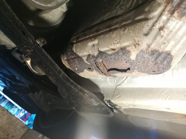

Ma NC etant une vraie mx5, elle rouille, enfin disons que c'est surtout la ligne d'échappement car la voiture a beaucoup roulé sur route salée (avant moi !) Je cherche donc a changer la partie intermediaire (2 pré silencieux il me semble Question Question ) qui n'a pas encore percé mais ca pas ne saurais tarder Exclamation  Et comme je prevois une semaine de road trip en mai, j'aimerai pas que ca arrive a ce moment là ! #migraine
Histoire de tater le terrain, j'ai fait appel à mon garagiste de quartier, j'attend son devis (la visserie devrait exploser au demontage !)
Pour feux vert, et bien, surprise, ils ne font pas et ils me disent que cette pièce ce ne se fait que chez mazda... Shocked ... Mouai...
Bref, avez vous une idée pour changer cette pièce ou une référence sur le net! Je ne cherche surtout pas à modifier la sonorité ou bien à gagner 2,863 cv ! Laughing  Mais juste un remplacement tout bête!
Merci pour vos conseils !

pas evident de trouver ligne intermediaire ailleur que chez mazda si tu veux du "normal".
regarde chez mx5parts, ils ont pas mal de chose, y compris des "morceaux" pour ne changer que le necessaire

Mon garagiste me propose la pièce à 400€. (je vais changer toute la ligne car le reste n'est pas joli mais c'est vrai qu'il y a un morceau pas cher chez mx5parts)
Sinon, il y a des pièces bien moins chers là: https://www.oscaro.com/catalyseur-walker-28642-8969051-429-p#/?vid=15523
ou là: https://www.mister-auto.com/catalyseur/bm-catalysts/bm91583h/
J'ai bien envie d'essayer. Quel est le risque de faire monter ce type de pièce? Pourquoi sont-elles vraiment moins cher? (épaisseur de tôle?, fiabilité? problème de bruit ou de pollution?)
Posts: 1,555
PostPosted: Fri 12 Apr - 18:32 (2019) Post subject: Remplacement ligne intermédiaire échappement NC 1.8 Reply with quote
Je dirai plutôt que, en théorie , moins c'est cher, moins ça dure..... et fabriqué en Chine.... etc..... etc....
Il faut dire aussi que nos MX5 n'aiment pas le sel de nos routes l'hiver, dixit mon contrôleur technique qui en a vu passer pas mal... ( pareil pour les  FIAT barchetta d'ailleurs ) .... du coup .... avec nos routes de montagne, si le véhicule est utilisé quotidiennement, ton échappement pas cher risque de ne pas durer bien longtemps ....
Moi perso je mettrais  un échappement d'une marque reconnue, réputée,  et surtout en sachant quel bruit cela va donner, pour pas me retrouver con avec un bruit de casserole ....  Mr. Green
