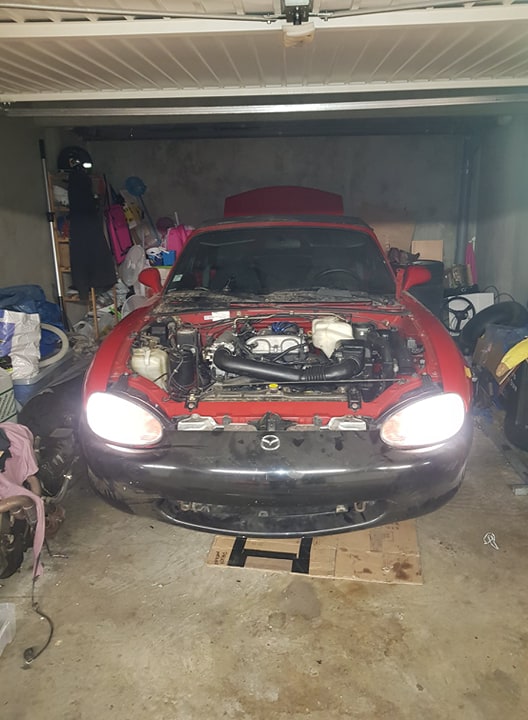

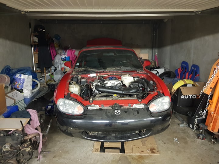

J'ai bossé un peu sur l'auto cette aprème pour changer  Mr. Green
Remontage du bocal de lave glace, des phares, du pare choc et de la batterie.
Les phares fonctionnent, c'est déjà ca  Mort de Rire
J'attends avec impatience mon entretoise d'Angleterre, j'espère qu'elle sera là avant ce weekend histoire que je puisse finir le remontage et démarrer la bête samedi...

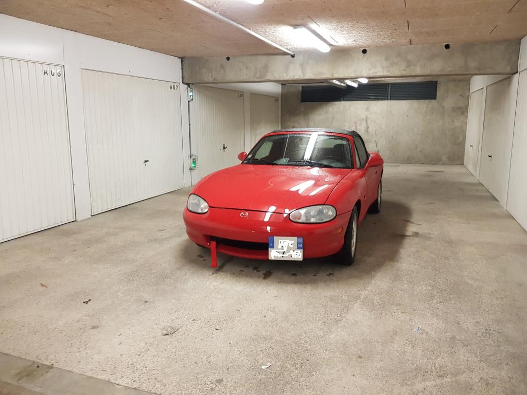

la mimix est enfin prête à rouler. Problèmes de DA résolue. Je les faite chauffer tranquillement dans le garage, elle ventile bien. Remplacement du liquide de frein par du RBF 600
J'en ai profité pour faire repeindre le pare choc avant
J'attends des nouvelles de l'assurance avant de faire les 1er essai sur route.
Prochaine étape: le CT

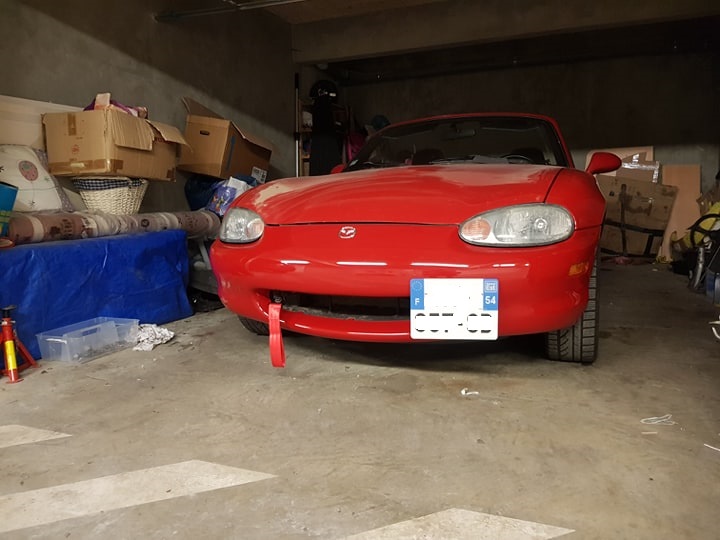

1er test effectué hier soir sous la pluie. Je suis assez content. Le véhicule se comporte bien et le moteur prend bien ses tours.
Seul bémol, les freins que j'ai du "refaire" à cause des disques rouillés
RDV au CT samedi matin. Je ne pense pas qu'elle passera étant donné l'état du bas de caisse mais bon, ca me permettre de refaire au moins la carte grise...
