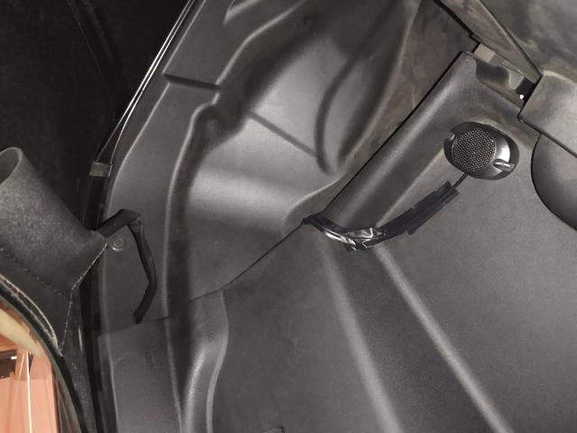

Ne sachant pas trop si le signal sonore serait assez puissant, j'ai souhaité que le 'buzzer' se situe du côté conducteur. J'ai donc installé le produit dans le coffre côté conducteur et fait sortir le 'buzzer' derrière le siège conducteur. SPOIL: cela n'était pas vraiment utile car le 'bip' est suffisamment fort. Mort de Rire
D'autre part, j'ai voulu tout cacher (question d’esthétique). Le boitier de contrôle et les fils sont donc situés derrière les garnitures de coffre.

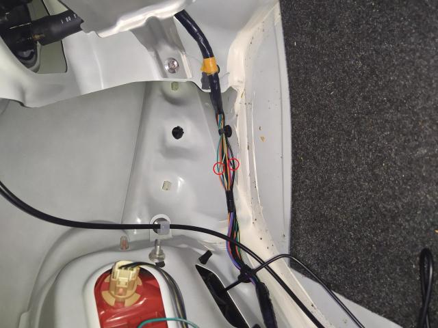

Etape 1 - Alimentation électrique
Tout d'abord, il faut enlever les garnitures de coffre. Pour cela il faut retirer les 'agraffes' (je ne sais pas si ça ce dit comme ça!). N'hésitez pas à enlever plusieurs garnitures pour travailler plus à l'aise. Ca se démonte et remonte bien.

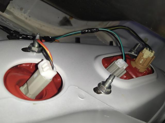

Ensuite repérez les fils allant au feu de recul. C'est sur ces fils qu'il faudra venir se repiquer pour alimenter le boitier de contrôle. Pour cela je les ai dénudés légèrement, puis j'ai raccordé les fils d'alimentation à l'aide d'une soudure.
fil jaune/rouge et fil noir dans mon cas.

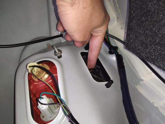

Il faut passer un câble du coffre vers le pare choc, pour cela il y a une trappe assez pratique. Là, c'est vraiment simple!

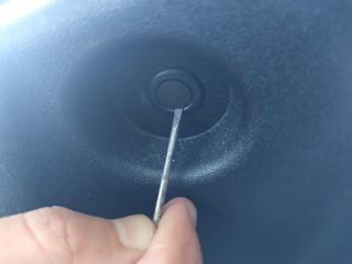

Etape 3 - Buzzer
Enfin il faut faire passer le câble d'alimentation du buzzer vers l'habitacle. Essayez de passer une tige métallique un peu rigide du coffre vers l'habitacle, ensuite accrochez-y votre fil et tirez dans l'autre sens, ça va tout seul! Il y a un passage bien situé, là Okay :
le buzzer:

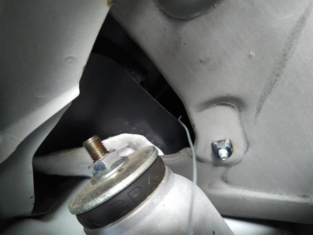

Etape 4 - Installation de la bande 'capteur-antenne'
Il suffit juste de la dérouler, elle est auto-collante, puis de couper la partie en trop. Cela se fait sans soulever la voiture, ni tomber le pare choc mais ça n'est pas très confortable.
