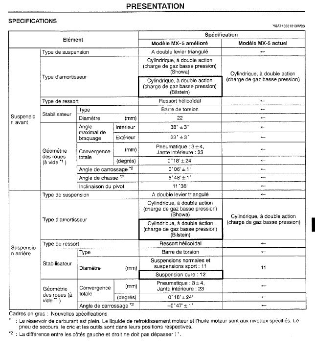

Je suis insatisfait de la stabilité du train arrière de ma NC. Je trouve qu'il se déleste trop vite et je commence à me poser la question de toucher à la chasse arrière pour augmenter la stabilité. Mais je ne voudrais rien perdre de son côté confort route. Est-ce que quelq'un a déjà touché à ça ? Et pour quel résultat ?

JC toujours dans l'extrême, toucher à la chasse ça veut pas dire la mettre en Gordini non plus. Ma Volvo est bloqué à 1,0 par le constructeur et ça va super bien. Pour la géométrie je veux bien la vérifier mais elle est comment d'origine sur la NC ? Quelqu'un connait les côtes ?

Tout ce que je dis, c'est que a ma connaissance, tu es le seul a trouver que NC pas equilibré...donc fait controler ta geo avant de la changer ! tu as peux être un mauvais reglage. les reglages doivent se trouver sur le net, et mazda les a de toute facon. demande les

par ex pour la NB

bon info look STan ... geo de ouf et ca bouge pas un poil après y'a un travail de malade dessus pour avoir un résulta comme ca
et si tu touche la geo sur une voiture full stock ca serre a rien ... car tu aura pas de stabilité.. car ca va aussi jouer sur l'avant :: après ... ect ect

N'importe quel garage sérieux équipé d'un banc de contrôle a les données des voitures en mémoire avec réglage constructeur et circuits pour certains ....
