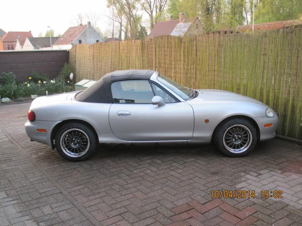

Voici donc ma premiere question;
je voudrais bien rabaisser ma NBFL 2001 d'a peu pres 3cms ...mais vu que c'est une Sportive , elle est equipée d'origine d'ammortiseurs Bilstein et d'apres ce que j"ai déja apris sur le sujet ...le comportement sera influencée néfastement avec le combo ressorts courts/Bilstein....
Est ce correct? ou il y a't il de ressorts spécifiques pour les Bilsteins?

Après si tu veux rabaisser, c'est achat de ressorts courts (eibach en vend), montage et bien sur géométrie. Pour ce qui est du coté 'néfaste', tu sera pas le premier a le faire...et bien sur qu'elle sera plus ferme et que tu devra faire gaffe ralentisseurs...A par cela ?
mais si on commençait par le début :
quel kilométrage ? car si 120 000 km ou plus  serait mieux de changer complétement.monter ressorts courts sur amorto fatigués..
et surtout tu as quoi dessus ? tu dis bilstein . Sur? jaune les amortos ? (steph ...B4 noir (je crois) et  B6 et B8 sont jaunes). me semble aps que d'orgine, a par qq series speciales, les nb/nbfl soient en bilstein B6

http://img838.imageshack.us/img838/1561/dsc0373ln.jpg En voila un exemple de rabaissement Dan 999 peut aussi te conseiller a ce niveau déjà testé

De toute façon, je maintiens ma question car la trouve bien haute..donc qu'est ce qui est monté dessus ? et confirme nous ta monte en 15 pouce, le classique 195/50 ?
